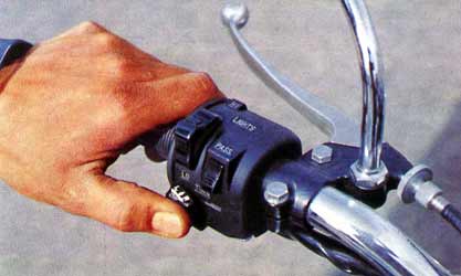

| Links: Die Blinkerbetätigung und -rückstellung ist sehr gut zu bedienen und arbeitet einwandfrei. Rechts: Nette Kleinigkeiten: Die saubere Verdrahtung der Elektrik und die in den Verschlußdeckel eingetragene Erklärung, welche Sicherung wohin gehört. | |

Es funktioniert ... ... und zwar die Blinker-Rückstellung: Einschalten in die gewünschte Richtung - es blinkt, und der Schalter schnappt in Nullage zurück. Will man nun den Blinker ausschalten, genügt ein kurzer Druck auf den Schalter - und die Geschichte funktioniert einwandfrei, ist auch mit dicken Winterhandschuhen einwandfrei zu bedienen. Und noch etwas fand Gefallen: der Lenker ist in Gummi aufgehängt, trägt an seinen Enden sehr gute Griffe, der Fußrastenbügel hängt ebenfalls in Gummi, die Sitzbank wurde um ca. 25 mm dicker - und nirgendwo kommen Vibrationen durch. Gesamteindruck f.j.s |
