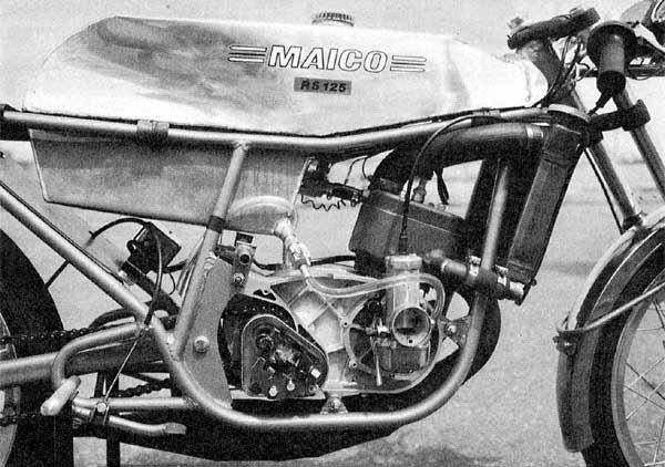

Ansicht von rechts: wunderbar kompakt der vollwassergekühlte Zylinder. Auf dem Drehschieberdeckel darunter ist der 34er Bing-Vergaser mittels eines Gummistutzens montiert. Links daneben sieht man den außenliegenden Schaltautomat des Sechsgang- Ziehkeilgetriebe.
