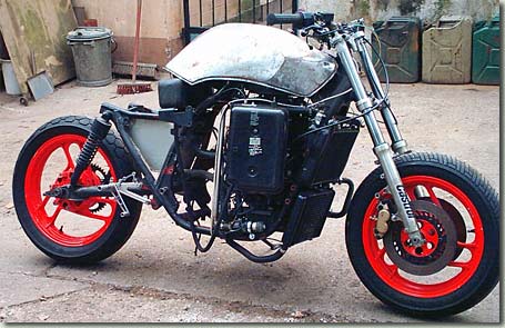

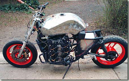

| Es hat 1996 angefangen als er
        bei einem Kunden den zerlegten Motor liegen sah. 6Zyl 2-Takt 225PS. Den
        muss ich haben dachte er sich. Es war ein Mercury Außenborder. Ca 2.3 L Hubraum. Der Motor
        solle angeblich nicht mehr richtig laufen. Er hat ihn mit nach Hause genommen und gesehen das die Kolbenringe nicht mehr eckig sondern
        schon rund waren. 1997 wurden dann die ersten Teile bestellt. Neue Kolbenringe, Kurbelgehäuseabdichtungen und Simmeringe. Vor zwei oder drei Jahren wurde es dann auch mal zusammengebaut.
        Es fehlten noch Teile und das Miststück lief einfach nicht. 2004 im Januar
        dann ein erneuter Versuch. Die Unterdruckschläuche verändert und der Motor springt auf der Werkbank

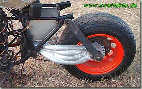

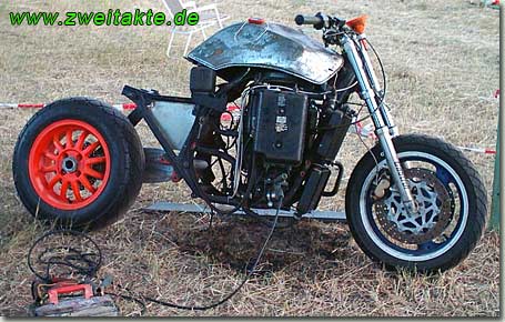

        dann zum ersten mal an,......Hölle Hölle!!!! Dann sollte er zum Sommer Fahrbar sein, GPZ1100 Rahmen geschenkt bekommen, FZ Felgen ersteigert, die Gabel von einer FZR1000 hatte er noch von einem anderen Projekt und los ging's. Markus hatte dann im Juni aber einen Unfall in Schottland (beide Handgelenke gebrochen) so dass es wieder nicht entscheidend weiter ging. Jetzt ist der Motor aber inzwischen eingebaut. Es braucht zwar noch ein paar Änderungen wegen der Kühlung aber dann geht's zum Antrieb. Der Tank wird noch als Wassertank umgebaut (Aussenborder eben) und hinten kommt eine 7Jx15" Felge vom Auto rein mit einem 235er Reifen drauf, es ist also nur noch eine Frage der Zeit wann ES endlich fertig wird. |
