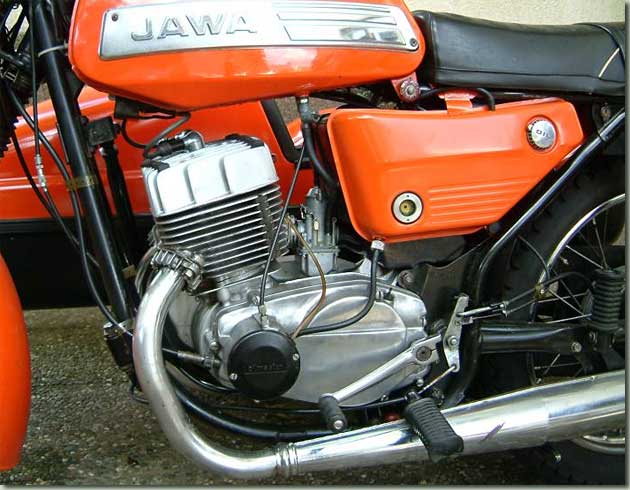

| Jawa Gespann 638-5 von Herbert Stalp Sehr schönes Gespann, ausnahmsweise auch mal mit dem "richtigen" Takt! |
| Hier erst mal die Daten
        meiner Jawa: Hersteller: Motokov Praha Chechoslowakia, Baujaht 1985 Luftgekühlter 2-Zylinder 2-Takter, Typ: 638-5 Hubraum: 350 ccm, Leistung: 25 PS bei 5250 rpm, Drehmoment: 33 Nm Höchstgeschwindigkeit: 110 km/h (mit Boot 15er Ritzel) Höchstgeschwindigkeit: 128 km/h (solo, 17er Ritzel) Bohrung: 58 mm, Hub: 65 mm Verdichtung: 10,2:, Tankinhalt: 17 l Gewicht Maschine: 170 kg Gewicht Boot: 80 Kg, Zulässiges Gesamt Gewicht: 490 kg Vergaser: Jikov 2928CE (ein Vergaser für beide Zylinder, Luft 29 mm, Hauptdüse 95) Bereifung: 90/90-18, 100/100-18, 90/90-16 (vorne, hinten, Boot) Boot: Velorex Typ 562, Hersteller: Velorex UDSSR (heute Russland) Umbauten: Zündung ist auf Transistorzündung umgebaut (das Einstellen mit angebautem Boot ist so unbequem...) Getrenntschmierung mit japan. MIKUNI Ölpumpe, da Gemischtanken unterwegs doch recht lästig ist. |
