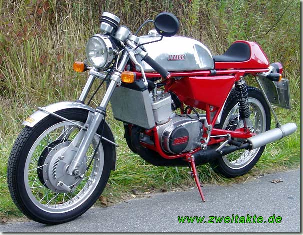

| Da er sich in seiner Jugendzeit sein damaliges Traumteil (MD 125) noch nicht leisten, geschweige denn einen solchen Umbau starten konnte, wurde das Projekt eben zeitlich "etwas" nach hinten verschoben. Dafür wurde es dann später um so vehementer und besser in die Tat umgesetzt. Getreu dem Grundsatz " in der Ruhe liegt die Kraft" entstand hier in langer Arbeit ein "Zweitakttechnisches-Kleinod" aller erster Güte. Das Hubraum nicht immer alles ist, kann man hier (meiner Meinung nach!) überdeutlich und leicht erkennen. Das Grundbaujahr der MD 125 ist übrigens wirklich 1969! | |

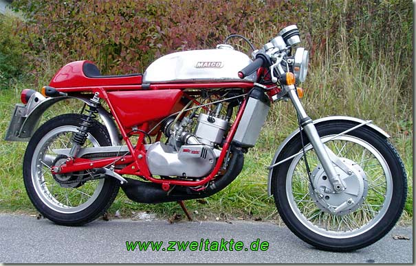

Die Äderungen im Detail:
Rahmen ist Serie mit einer etwas verlängerten Heckschleife. Der Motor stammt aus der 125iger MC/GS
Der Zylinder aus der 125 RS wird
hier aber mit elektrischer Pumpe versorgt, Kühler ist von Suzuki 125
MC ca.1979, Auspuff ist ein
Arrows von einer Cagiva Mito mit Maico Krümmer
Endschalldämpfer von einer 50iger
Maico ( aus einem Serienauspuff gebastelt )
Gabel mit 30 mm Standrohr von einer
Hercules, Federbeine von Koni
Drehzahlmesser 80iger Hercules mit
eigenem Zifferblatt, Alutank
ist von WBO nach Vorgabe gefertigt, Bremse
vorne, Grimeca Doppelsimplex von MD 250,
Luftfilterkasten , Seitendeckel ,Rücklichthalter,
Kettenschutz , Rastenanlage, Scheinwerferhalter und
Sitzbank sind Eigenbau und selbst gefertigt.
Stummel von Habermann, Hochschulterfelgen
Borrani, Scheinwerfer stammt
auch von einer GS, Lichtmaschine
von einer MD 250 WK, Getriebe
ist von der 125 MC mit langen ersten Gang.
Leistung des Motors ca. 24 PS bei 9500 U/min, bei 10000 U/min ist die Höchstdrehzahl erreicht und der Auspuff macht dicht. Ist jetzt auch etwas kürzer übersetzt, läuft so gute 140 km/h . Vorher bis zu 160 km/h dafür aber schwieriges anfahren. |
| Klassisches Cockpit mit dominanten, grossen Drehzahlmesser. Aluminium Tank. | Wassergekühlter RS Zylinder mit Pumpenumlauf und dickem Vergaser, Drehschiebereinlass. |
