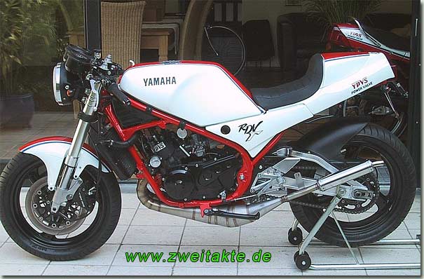

Die Yamaha RDV 350 von Andreas G. ...oder die perfekte japanische Symbiose. |
Die Vorgeschichte dazu kenne ich
leider nicht, es ist aber auch nicht wichtig warum
jemand so etwas tut, sonder dass jemand so etwas tut!
Gelungen ist dieser Umbau auf alle Fälle, meiner Meinung nach
so gar richtig perfekt. Perfekt für mich aus folgenden
Gründen: die optische Linie der RD bleibt weiterhin voll
erhalten bzw. wird deutlich aufgewertet, kein unnützer
"Blödsinn" an der Karre montiert (z.B.
Carbonspiegel ;-)) und das alles noch dazu sehr sauber
gemacht, was will man(n) mehr. Und da sie bei Andreas im
Wohnzimmer steht, denk ich mal dass nicht mal die Vergaser
siffen...... |

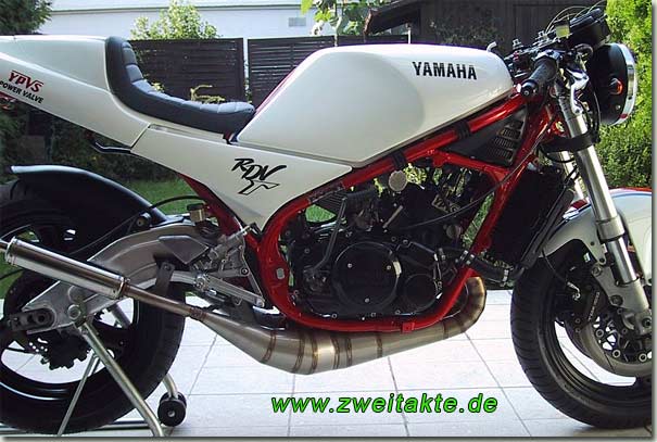

Die Äderungen im Detail:
Als Basis eine Yamaha RD 350 31K
folgende Teile von Suzuki RGV
250 VJ22: Bananenschwinge,
Up-Side-Down Gabel + Gabelbrücken
Fussrastenanlage, HR
-und VR-Kotflügel, HR
160er / VR 120er, Bremsanlage
v+h, Lenkerstummel und
RGV-Kühler.
Tuning-Massnahmen: Jim
Lomas Edelstahlauspuff, Boost
Bottle, K&N Filter, TZR
Membrane und
Zylinderbearbeitung. Flugzeugtankverschluss,
Gerstenmaier Sitzbank, Batterieeliminator
und Brembo- Bremsbehälter
Standort des Fahrzeugs:
Wohnzimmer!
| Man kann sich irgendwie nicht erwehren, das Teil sieht einfach Klasse aus! Das Fahrwerk dürfte mit den Komponenten ebenfalls erste Sahne sein. Ein sehr schönes Stück, mit durchaus überschaubarem Umbauaufwand. Verdammt, ich hab doch auch noch ne 31k übrig.....hmm? |
