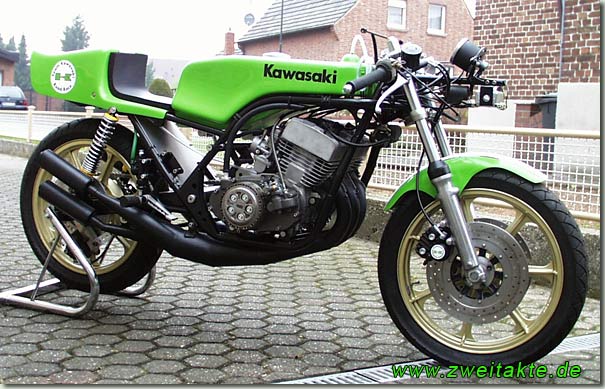

Die Kawasaki
H2-R Replica von Ludwig S. ein besonders schöner Nachbau
der "grünen Legende" und fast im Neuzustand!
Das schöne Teil steht momentan zum Verkauf, ....aber mein knickriger
Bänker drohte mir leider schon mit U-Haft bei möglichem Kauf,
na ja, dann eben nicht!!.... |
| Das Baujahr der Basismaschine ist 1973, zum Auf- bzw. Umbau mussten natürlich viele Teile nach- gefertigt werden, so z. B. der Benzinhahn, der Drehzahlmesser, die Fussrasten, die seltene Trockenkupplung und vieles mehr! Das Motorgehäuse selbst ist von einer Serien H2B und wurde dementsprechend modifiziert. Die Zündung ist ebenfalls eine original H2 CDI- Anlage. Die Maschine ist noch nie gelaufen und sieht aus wie aus dem Laden. Selbst in den Benzinfiltern war noch kein Tropfen Benzin! Leistung des modifizierten Motors ca. 95PS, Gewicht ??. |
| Die Räder sind Originale von der Kawa Z1000, S&W Monroe Stoßämpfer hinten mit verchromten Federn, speziell angepasste 34 Mikuni Power Jet Vergaser. Der Auspuff ist ein sehr gelungener Original Nachbau der H2R von 1974. Alle Arbeiten in sehr sauberer Ausführung mit Top Finish! Ein absoluter Traum in GREEN, zumindest für mich.... |

| Der Nachgefertigte Drehzahlmesser, eine echte Augenweide. Vorne die 3 CDI Ignition Unit's | Die kantig "geschnittenen Zylinder" Tp-II mit eckigen R- Köpfen, eine Pracht! |
Tadellos steht
sie da, mit ihrem Kleidchen in Grün und Weiss ....und der
Blutdruck steigt weiter... |
| 2 Tüten rechts und eine links, das ist Tradition. Der Bremssattel steht Kopf | DIE H2R Trockenkupplung, ein gesuchtes und gieriges Teil. Die Ölpumpe noch OHNE Öl. |
