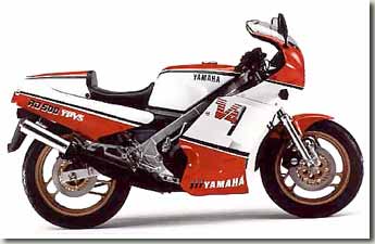

Yamaha RD 500 YPVS, Modell 1987
Basiskonzept der Rennmaschine von Kenny Roberts und Eddie Lawson
