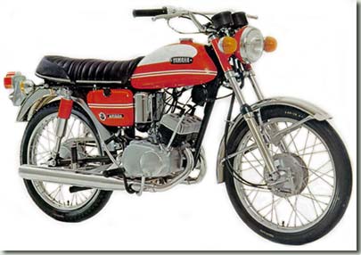

Yamaha AS2/ 125ccm, Modell Bj. 1970
Leichte und sportliche 125er als Zwischenmodell.

Farben |
Adrian Blue, Californian Orange |
| Zwischenmodell, nur leichte optische Veränderungen zum Vorgängermodell. | |
