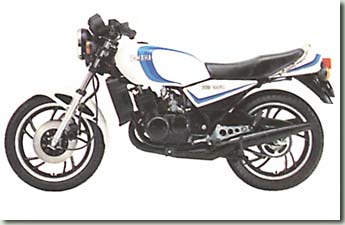

Yamaha RD 250/350 LC Typ 4L1/4L0, Modell Bj. 1981
Leichtes und Leistungsfähiges Erfolgsmodell, von den TZ Modellen
abgeleitet.
Angaben zum 250er Modell in Klammern.
| Einlaß/Auslaß -System | Membrangesteuert, keines |
| Kühlung | Wasser, Pumpe |
| Bohrung x Hub | 64 mm (54) x 54 mm |
| Hubraum | 347 cm³ (247 cm3) |
| Nennleistung bei Upm | 49/46PS ( 38PS) / 8700 (8500)U/min |
| max. Drehmoment | 40 Nm (33 Nm)/ 8200 (7900)U/min |
| Schmierung | Autolube Getrenntschmierung |
| Vergaser, Querschnitt | Zwei Mikuni-Schiebervergaser, 26 mm |
| Starter | Kickstarter |
| Getriebe, Kupplung | 6 Gänge, Klauen |
| Federung vorn | Telegabel , 32 mm Standrohre |
| Federung hinten | Zentralfederbein, Cantilever progressiv |
| Federweg vorn/hinten | 140 mm / 110 mm |
| Reifen vorn/hinten | 3.00 H (S)-18 und 3.50 H (S)-18 |
| Bremse vorn | Doppelscheibe, (Einfachscheibe) |
| Bremse hinten | Trommel, über Gestänge |
| Tank, Inhalt | Stahlblech, 17Liter |
| Fahrzeuglänge | 2.055 mm |
| Radstand | 1.355 (1.368)mm |
| Sitzhöhe | 785 mm |
| Gewicht trocken | 142 (139)kg |
| Beschleunigung 0-100km/h | ca. 5,6 (7,1)sec |
| Höchstgeschwindigkeit | ca. 181 (163) kmh |
| Preis | 5034,-- (4500,--)DM |
| Kleines, giftiges und Leistungsfähiges Modell mit gutem Fahrwerk und super Bremsen. Die Ableitung von den TZ Rennmodellen war nicht zu verleugnen. Mit diesem Bike und einer Portion Fahrkönnen wurde mancher "Superbike-Fahrer" in den Wahnsinn getrieben, weil der kleine Giftzwerg nicht abzuhängen war. Für Yamaha war das Teil ein großer Wurf da es zur richtigen Zeit das richtige Käuferpublikum ansprach. Europa und insbesondere Deutschland hatte den Trend nicht rechtzeitig erkannt und schlief weiterhin den Dornröschenschlaf. Dieses Modell 4LO/4L1 war der Urvater aller später abgeleiteten und wesentlich weiterentwickelten 2T-Erfolgsmodelle von Yamaha. Heute sind 4LO/4L1 fast schon als Kult zu bezeichen, viele teilweise extreme Umbauten untermauern das deutlich. Meine 350er werde ich jedenfalls nie hergeben! | |
