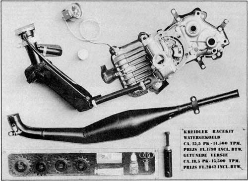

Kreidler Florett Rennsatz (komplett), etwa ab Ende 1972.
Als Nachfolger für den bereits 1968 auch für Privatfahrer käuflichen Rennsatz, war ab der IFMA 1972 ein ungleich aufwändiger und modernerer, wassergekühlter Umbausatz mit Drehschiebersteuerung im Programm. Dieser Rennsatz, von Rudi Kunz zur Rennreife entwickelt, passte aber diesmal aus- schliesslich für den Einsatz in Rohrrahmen-Fahrwerke und wurde wiederum nur an OMK - bzw. FIM- Lizenzfahrer mit Nachweis abgegeben.

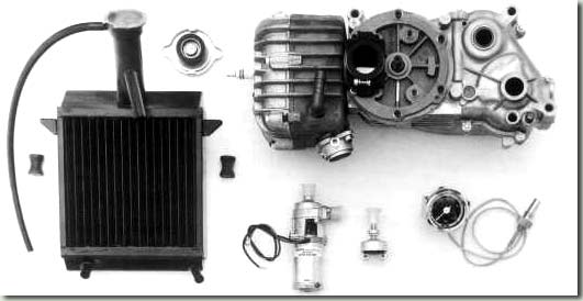

Wasserkühler, Wasserpumpe, Kühlwasser-Thermometer und Motor komplett.

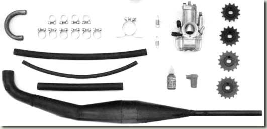

Concentric Vergaser, diverse Ritzel, Auspuff Renn-Birne und Montagematerial

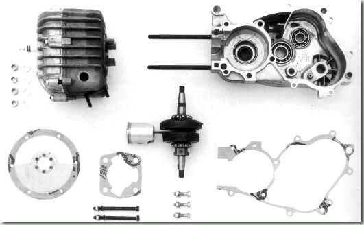

Rennkurbelwelle, Einlass-Drehschieber, Gehäusehälfte und Dichtungssatz.

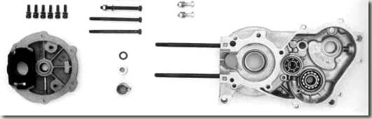

Drehschieberdeckel, Schraubensatz und Montagematerial.
Kreidler Rennsatz 1973:
1 Zylinder mit Fußdichtung, 1 Zylinderkopf mit geänderter Quetschkante / Verdichtung, 1 geschmiedeter Renn-Kolben mit Ringen,
1 Rennkurbelwelle, 1 Motorgehäuse mit Drehschiebereinlass, 1 Wasser kühler mit elektr. Wasserpumpe, 1 Bing - Rennvergaser 28 mm Durchlass, 1 Renn- Resonanzauspuff,  Renn-Zündkerze, diverse Kettenritzel  und diverse Kleinteile wie Düsen, Klemmen, Dichtungen, Schrauben usw. Insgesamt ca. 85 Teile (es ist nicht alles abgebildet!)
Was wurde umgebaut: Der Motor fast komplett, weiter verwendet werden konnte das Fünfgang Seriengetriebe ab Bj. 1971 und die Serienkupplung. Auf Kundenwunsch konnte aber ein Hurth 6 Ganggetriebe geordert werden, was aber tatsächlich nur an eine Handvoll Spitzenfahrer ausgeliefert wurde.
Was kam dabei heraus: Einzylinder, Zweitaktmotor mit geschmiedetem Flachkolben, Einlasssteuerung über Drehschieber, Umkehrspülung mit zusätzlichen Spülkanälen, Wassergekühlter Zylinder mit Nikasilbeschichtung und Rennkurbelwelle.
