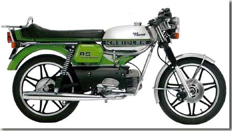

Kreidler Florett RS, Bj. 1978
Damals die absolute 50ccm Rennsemmel, 78er RS Modell
mit
Scheibenbremse.

| Dieses Modell ab Bj. 1978 mit Gussrädern und Scheibenbremse vorne, war als richtiger kleiner Racer konzipiert. Dazu passte auch der kleine Heckbürzel hinten äusserst gut. Wahlweise war sie als Modell RS-GS mit Rennlenker oder RSH-GS mit Hochlenker erhältlich. Als etwas abgespeckte und billigere RS-G oder die noch etwas günstigere RS-L Variante aber nicht so der Kassenschlager. Das aggressive Golfgrün der Lackierung erinnerte mich etwas an die Farben der frühen Kawa 2T-Modelle in Lime-Green :-)) Heute würde ich sicherlich das Modell RS-L bevorzugen. | |
