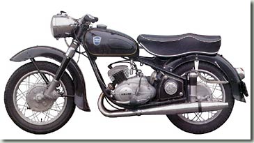

Adler MB 250, Modell Bj. 1954
250ccm Zweizylinder von Adler, Yamahas spätere Bauvorlage!
| Motor, Bauart | 2 Zylinder, Zweitakt, Kolbengesteuert |
| Einlaß/Auslaß -System | Schlitz, keines |
| Kühlung | Luftgekühlt |
| Bohrung x Hub | 54 mm x 54 mm |
| Hubraum | 247 cm³ |
| Verdichtung | 5,75 : 1 |
| Nennleistung bei Upm | 16PS / 5590 U/min |
| max. Drehmoment | - m/kg bei -U/min |
| Schmierung | Mischungsschmierung |
| Vergaser, Querschnitt | 1 Bing Schiebervergaser, 22mm, im Motorblock verbaut |
| Starter | Kickstarter |
| Getriebe, Kupplung | 4 Gänge Schaltwippe, Mehrscheiben im Ölbad |
| Federung vorn | geschobene Kurzschwinge mit Reibungsstoßdämpfer |
| Federung hinten | 2 Federbeine, ölgedämpft |
| Federweg vorn/hinten | - mm / - mm |
| Reifen vorn/hinten | 3.25 - 16 |
| Räder vorn/hinten | 16" Speichenfelgen |
| Bremse vorn | Simplex Trommel, 180mm |
| Bremse hinten | Trommel, über Gestänge, 180mm |
| Tank, Inhalt | Stahlblech, 12Liter +Werkzeugbehälter |
| Besonderes | voll gekapselter Kettenkasten, 6 Volt Anlage, hochklappbarer |
| Hinterradkotflügel, Seitenwagen Anschluß. | |
| Gewicht trocken | ca. 135 kg |
| Höchstgeschwindigkeit | ca. 118 km/h |
| Preis | 1.985,- DM |
Dieses 250ccm Zweizylindermodell war definitiv für Yamaha die Mustervorlage um ihre späteren Zweitakt-Twins abzukupfern. Die Yamaha YD-1 ab 1957 beweißt dies eindeutig, der fast in allen Details nachgebaute Adler Zweizylinder saß zwar noch in einem Preßschalen-Rahmen aus Stahlblech ähnlich einer NSU, aber der Rest war ziemlich deutlich an den letzten Adler Modellen angelehnt. |
| Originalwerbung der MB 250, wahrscheinlich erstes Baujahr. |
