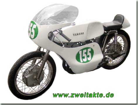

Yamaha TD1-C, Modell 1967
Luftgekühltes und stark weiterentwickeltes Nachfolgemodell der TD 1B.
| Modellcode 177 | Rahmen: ab TD1C 000101, Motor: DS-6 000101 |
| Motor, Bauart | 2 Zylinder Zweitakt, Parallel Twin |
| Einlaß/Auslaß -System | Kolbengesteuert /-keines |
| Kühlung | Luft, Fahrtwind |
| Bohrung x Hub | 56 mm x 50 mm |
| Hubraum | 247 cm³ |
| Nennleistung bei Upm | ca. 40 PS / 10000 U/min |
| Verdichtungsverhältnis | 8,10 : 1 |
| Vergaser, Querschnitt | 2 Mikuni Schiebervergaser, VM30SC, 30 mm |
| Zündung, Zeitpunkt | Magnetzündung, 2mm vor O.T. |
| Getriebe, Kupplung | 5 Gänge, Mehrscheiben Kupplung im Ölbad |
| Rahmenbauart | Stahl-Rohrrahmen |
| Federung vorn | Telegabel mit offenen Federn |
| Federung hinten | Schwinge mit 2 Federbeinen |
| Reifen vorn/hinten | 2.75 - 18, 3.00 - 18 |
| Bremse vorn | Duplex Trommel, belüftet |
| Bremse hinten | Trommel einfach |
| Tank, Inhalt | Kunststoff, 21 Liter |
| Radstand | 1280mm |
| Gesamtlänge | 1887mm |
| Gesamtbreite | 540mm |
| Gewicht trocken | ca. 104 kg |
| Höchstgeschwindigkeit | ca. 200 km/h |
| Preis | unbekannt |
| Die
TD1C wurde von 1967-68 angeboten. Von der TD1C sind 300 Stück gebaut
worden (Rahmennummer 101-401) Der Motor basiert zwar auf der YDS5E, aber
fast alle Teile für diese Rennmaschine waren speziell: Räder, Bremsen,
Rahmen, Gabel, Federbeine, Getriebe, Auspuffe, Verkleidung,
Drehzahlmesser, Vergaser, Schutzbleche. Reine Serie waren nur einige
Kleinteile sowie das Motorgehäuse mit Kupplung. Allerdings wanderte die Kupplung im Gegensatz zur TD1-B von der Kurbelwelle auf die Getriebehauptwelle. Das machte das Rennerle auch sehr viel standfester! Besonderheit der TD1C waren die zwei zusätzlichen Überströmkanäle (Stützkanäle) in der Zylinderwand, die von Yamaha dann später als 5-Port System auch bei den Serienmodellen vermarktet wurden. |
| Yamaha TD1-C, originalgetreu und Klasse aufgebaut. |

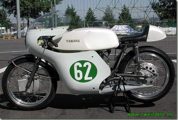

| Yamaha TD1-C, schöne Replika gesehen 2005 in Schotten |
Yamaha TD1-C Replika, ca. |
