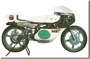

MZ RE 250, Modell 1975
Offizielle Werksrennmaschine von MZ, zur Verfügung gestellt für KUMA-Racing.

Eigenentwicklung von MZ auf Basis der früheren 125ccm Einzylindermodelle. Trotz permanenter Finanz und Teilbeschaffungs-Probleme ein konkurrenzfähiges Modell. Sehr handliches Fahrwerk mit einem weich einsetzenden Leistungsstarken Motor. Wurde leider nur in geringen Stückzahlen produzierte. Dieses Modell mit "Ausland-Bauteilen" verfeinert gilt als absolute Rarität und ist sehr selten. |
