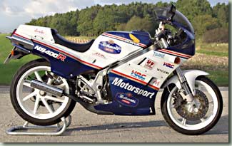

Die "AMS" Honda NS 400R von Wolfgang A.
"AMS" = Albert
Motor-Sport
| Dank eines großzügigen Dispokredits im Juli 1985 von Wolfi neu
gekauft, damals noch bei seinem Meister in einer Honda Werkstatt. Trotz
des Sonderpreises dauerte es etwas bis mit diversen Umbauten begonnen
wurde, meist jedoch Feintuning. 1997 dann der großartige aber
aufwändige Fahrwerksumbau der sich über längere Zeit hinzog. Passende
Teile mußten besorgt und revidiert werden, zwischendurch mußte noch
geheiratet, umgezogen und ein Kind gezeugt werden. Also, der Zeitplan
war eng gesteckt, außerdem musste das Fräs- und Dreh-Genie namens "Gori" der die teilweise selbstgefertigten Teile
anpassen mußte manchmal mit roher Gewalt an die Fräsmaschine gezerrt werden. Nach dem gelungenen Fahrwerksumbau kam dann auch der Motor dran, leichte Leistungs- steigerung, optimierte Vergaser in Verbindung mit geänderten Endtöpfen brachten laut Leistungs- prüfstand die versprochene Serienleistung und deutlich mehr Drehmoment. |
| Upside - Down Telegabel von GSX-R750, 17" Vorderrad von CBR 600, 296m Bremscheiben von Brembo mit Nissin Doppelkolben -Bremszangen, Honda VFR 400/NC30 Einarmschwinge, Eigenbau Schalldämpfer, Motoroptimierung, Stahlflex Bremsleitungen. Alle Teile sind natürlich eingetragen und vom TÜV abgesegnet. | |
