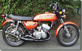

Die "1972er" Kawasaki H1B 500 von Ralf K.
| Ein echtes Schmuckstück im absoluten Topzustand. Kompletter Neuaufbau mit "sinnvollen" Ergänzungen. Im Fahrzeugbrief steht als Erstzulassung 1990! eingetragen. Wenn man sie so ansieht könnte man es fast glauben, oder. In diesem Gesamtzustand nur noch sehr selten zu finden. |
| Nachlackiert, Rahmen, Schwinge und Lampenhalter Kunststoffbeschichtet, Kegelrollenlager im Lenkkopf und Nadellager in der Schwinge, Ölkühler im Ölmessstab, H2 Vergaser mit Trichter, Factory-Pipes mit Eigenbau Kohlefaserdämpfer, Fast by Gast Kupplungsfedern, Polierte Gabelholme, Bremsankerplatte, Motordeckel, KH500 Zündung. | |
