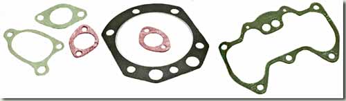

verschiedene Dichtungen
Die Löcher für Schrauben und Bolzen sollten ca. 1mm größer ausgestanzt werden.
