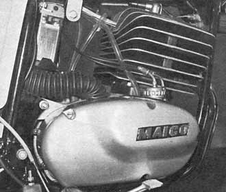

Maico Motor
Der Einzylinder-Zweitaktmotor von Maico mit dem seitlich sichtbaren Drehschiebereinlaß soll nun auch als 250 ccm-Aggregat in Serie gehen. Es Ist mit 54 mm Hub und 76 mm Bohrung ein Ultra-Kurzhuber.

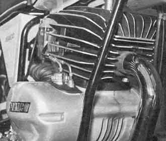

Maico Motor
Die breiten Kühlrippen sind gegen Schwirren mit Abstützungen versehen. Unter dem Sitz befindet sich das Luftfilter, der Vergaser sitzt rechts unter dem Gehäusedeckel, das der MD 125 entspricht.

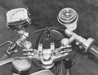

Cockpit
Zum Messen wurde ein Kröber Drehzahlmesser montiert

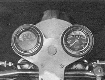

Cockpit
Die für die Serienfertigung ausgewählten Instrumente von VDO
Der elektrische Drehzahlmesser wurde von VDO entwickelt - er hat eine Halbrund-Skala mit ziemlich grober Unterteilung, und der Tachometer stammt ebenfalls von VDO. Beide Instrumente zeigten sich aber noch anfällig. Gerade ein solches Motorrad braucht aber zumindest einen genau anzeigenden und stabilen Drehzahlmesser, da man mehr nach dessen Anzeige als nach den Angaben des Geschwindigkeitsmessers fahren wird. Bei den Messungen wurde an die Versuchsmaschine ein Kröber-Drehzahlmesser mit genauer Anzeige montiert.

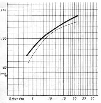

Diagramm

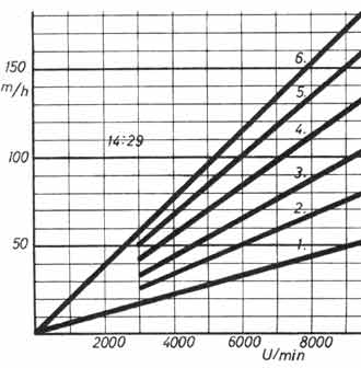

Diagramm
Dies war die gemessenen Beschleunigung bei einem Maschinengewicht (incl. Fahrer) von 161kg. Darunter die Beschleunigung der bisher besten japanischen 250er.
Das Gangdiagramm gehört zu der Hinterrad- Übersetzung 14:29 und der Bereifung 3.00-17. Drehzahl bei Höchst- leistung ca. 8000 U/min.
