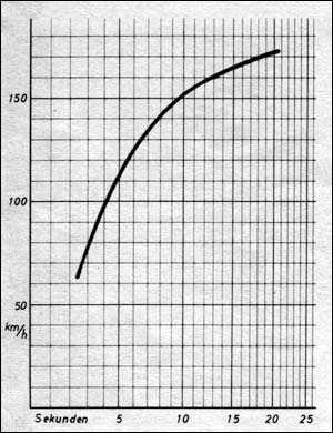

Die original Beschleunigungskurve von 1969!!!

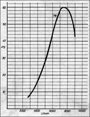

Das original Leistungsdiagramm von 1969, US Maschine
Technische Daten:
Dreizylinder- Zweitakt - Motor, schlitzgesteuert. Leistung 60 PS (b.h.p.) bei 7500 U/min. Verdichtung 6,8. Bohrung/Hub 60/58,8 mm. Kurbelwelle sechsfach gelagert. Drei Vergaser Mikuni, 28 mm

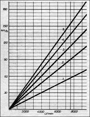

Getriebe: Fußschaltung, fünf Gänge. Gesamtübersetzung: 15,95/10,15/7,90/6,66/5,84 mit 15 Zähnen am Getriebeausgang (16 Zähne-Ritzel gibt es). Bereifung vorn 3.25-H19, hinten 4.00-H18.

Das Gangdiagramm, 200km/h bei ca. 9500 U/min!
