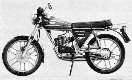

Motor

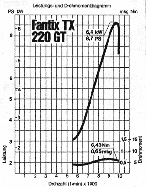

Fahrtwindgekühlter Einzylinder-Zweitaktmotor. Bohrung x Hub: 38
mm x 42 mm. Hubraum 49,6 ccm. Verdichtung 11:1, Nennleistung 6,4
kW (8,7 PS) bei 9500/min. Mischungsschmierung 1:20. Ein Dell'Orto

Fahrwerk
Doppelrohrrahmen, vorn hydraulisch gedämpfte Teleskopgabel, pro
Holm 120 cm3 Fina Dexron ATF, hinten nicht
verstellbare, hydraulisch gedämpfte Federbeine. Vorn hydraulisch
betätigte Brembo Einscheibenbremsanlage 220 mm, hinten
seilzugbetätigte Simplex-Trommelbremse 125 mm. Reifengröße vorn
und hinten 2,75-18. Tankinhalt 8,0 Liter, davon 1,7 Liter Reserve.
Gewicht 90 kg. Zulässiges Gesamtgewicht 250 kg. |

Höchstgeschwindigkeit mit zwei Personen 81,4 km/h, sitzend 86,1
km/h, liegend 89,5 km/h Testverbrauch 3,6 Liter/100 km Preis: 2710
