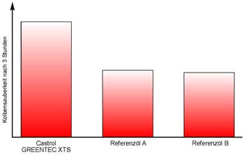

Labortests haben gezeigt, daß Castrol GREENTEC XTS zuverlässig vor Ablagerungen am Kolben und im Verbrennungsraum schützt. Dadurch reduziert Castrol GREENTEC XTS deutlich den Verschleiß und sorgt für eine längere Lebensdauer des Motors.
Anhaltender Schutz gegen Kolbenablagerungen

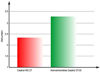

SCHNELLERE BESCHLEUNIGUNG.
In einem Beschleunigungstest mit einem 125ccm-Motor, in dem Castrol RS 2T mit einem mineralischen Castrol 2-Takt-Öl verglichen wurde, zeigten die Daten, daß der Motor mit Castrol RS 2T bereits nach 2,4 Sekunden mit weit geöffneter Drosselklappe die Drehzahl von 7500¹/min erreicht hat.
